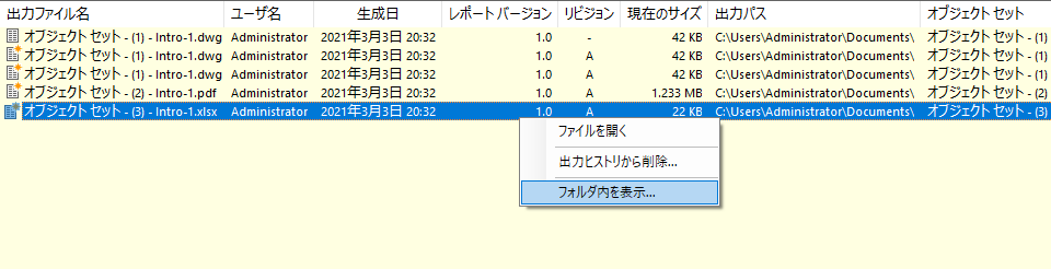

現在の図面から生成されたすべてのレポートとスプレッドシートのヒストリを確認するには、Project Explorer ウィンドウで[オブジェクト セット]タブにナビゲートし、メインの[オブジェクト セット]ツールバーから[ヒストリを表示]ボタンをクリックします。[出力ヒストリ]ウィンドウが開きます。
[出力ヒストリ]ウィンドウ
[出力ヒストリ]ウィンドウには、Project Explorer を使用した現在の図面からのレポートまたはスプレッドシートのファイル生成イベントが、すべて表示されます。イベントごとに、以下の情報が表示されます。
  • 出力ファイル名。
  • ファイルを生成したユーザの名前。
  • ファイルが生成された日付と時刻。
  • ファイルに割り当てられているバージョン番号とリビジョン番号。バージョン番号とリビジョン番号の増分方法は、Project Explorer の[基本設定]ウィンドウからコントロールします。
  • 表示されたパスにファイルがまだ存在する場合、最新の形式のファイルのサイズ。
  • 生成されたファイルの出力パス。
  • 出力ファイルの生成元のオブジェクト セット(存在する場合)。オブジェクト セットではなく[クイック レポート]オプションを使用してファイルを生成した場合、この列に示されます。
リスト内の任意の項目を右クリックすると、生成されたファイルを開くオプション、生成されたファイルが作成されたフォルダを Windows エクスプローラで開くオプション、または出力ヒストリ リストから個々のエントリを削除するオプションにアクセスできます。
