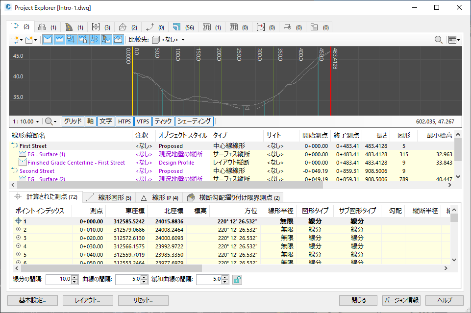

Project Explorer ウィンドウを使用する
メインの Project Explorer ウィンドウはモードレスです。Project Explorer ウィンドウが画面に表示されている間は、AutoCAD ウィンドウと Project Explorer ウィンドウ間で自由に操作することができます。
Project Explorer ウィンドウに表示されるすべての情報は、Civil 3D モデルのライブ ジオメトリ プロジェクト データです。したがって、Civil 3D モデルで何かが修正または追加されると、Project Explorer のコンテンツは自動的に更新されます。
デュアル モニタを使用している場合は、Civil 3D で作業している間、2 台目のモニタ上で Project Explorer を開いたままにしておきます。
Project Explorer ウィンドウをカスタマイズする
Project Explorer ウィンドウのレイアウトと、ウィンドウ内のコンテンツの表示方法は、完全にカスタマイズ可能です。ユーザ インタフェースのカスタマイズには、レイアウトと基本設定という 2 つの異なる側面があります。レイアウトと基本設定は、それぞれメインの Project Explorer ウィンドウの左下隅にある専用ボタンからコントロールされます。
ユーザ インタフェースのレイアウト
コンテンツのレイアウトは[レイアウト オプション]ウィンドウから処理されます。このウィンドウには、メインの Project Explorer ウィンドウの左下にある[レイアウト...]ボタンからアクセスできます。このウィンドウを使用して、すべてのデータ列のレイアウト、表示/非表示、および名前を編集できます。レイアウト オプションはレイアウト スタイルに保存できます。レイアウト スタイルは、レポートおよびテーブルのレイアウトをコントロールするためにも使用できます。
ユーザーインターフェイス
Project Explorer ウィンドウの残りのオプション([オブジェクト カテゴリ]タブのフォント、色、レイアウト、表示/非表示や、縦断ビューの色と尺度など)は、Project Explorer の[基本設定]ウィンドウからコントロールできます。

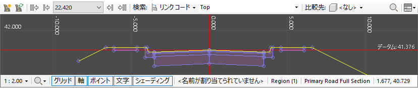

横断ビューと縦断ビューを使用する
Project Explorer に含まれている線形縦断、横断抽出ライン、パイプ ネットワーク、およびアセンブリの縦断ビューアの使用方法を学習します。
スクロール ホイールを使用して拡大ズームまたは縮小ズームを行います。[Ctrl]ボタンまたは[Alt]ボタンを押しながらホイールを使用すると、スクロール速度を変更できます。これらのビューアの垂直尺度と水平尺度は、ビューアの下部エッジに沿ったオプションを使用して個別に尺度変更したり、鉛直異尺値のプリセット リストから選択することができます。

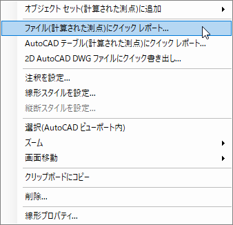

レポートを生成する
レポートをファイルに出力するには、Project Explorer に表示されている任意のオブジェクトを右クリックし、[クイック レポート]または[オブジェクト セットに追加]を選択します。
クイック レポート
クイック レポートは、選択したオブジェクトの専用レポートを生成します。
