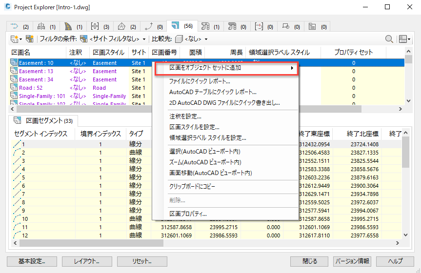

[クイック レポートを作成]ウィンドウを開くには、Project Explorer ウィンドウの任意のオブジェクト リスト ペインから 1 つまたは複数のオブジェクトを選択し、右クリック メニューから[ファイルにクイック レポート]のオプションの 1 つを選択します。

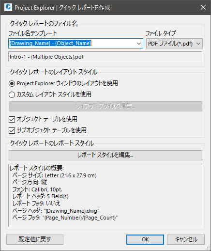

クイック レポートのファイル名
レポートまたはスプレッドシートのファイルのファイル名は、入力するか、標準変数のリストから生成するか、または 2 つの方法の組み合わせを使用して指定することができます。変数のドロップダウン リストを使用すると、選択したオブジェクト名、現在の図面名、現在の日付、ユーザ名、コンピュータ名、AutoCAD または Project Explorer のバージョンなどの変数のリストから、ファイル名の全体または一部を生成できます。
[ファイル名テンプレート]フィールドに変数または変数の組み合わせを入力すると、その下のフィールドに結果のファイル名のプレビューが表示されます。
ファイル タイプ
Project Explorer は、出力レポート用に TXT、PDF、CSV、HTML、DOCX、RTF、Excel XLSX などの幅広いファイル タイプをサポートしています。このコントロールを使用して、生成するレポート ファイルまたはスプレッドシート ファイルのタイプを選択します。
クイック レポートのレイアウト スタイル
レポートまたはスプレッドシートのレイアウト スタイルは、次の 2 つの方法のいずれかで指定できます。
  • 現在 Project Explorer ウィンドウに適用されているレイアウト スタイルを使用する。この場合、レポートに書き込まれるコンテンツのレイアウトと形式は、Project Explorer ウィンドウで現在使用されているレイアウト オプションによって異なります。
  • このレポート専用のレイアウト スタイルを定義するか、保存されているレイアウト スタイル定義をファイルからロードする。
[レイアウト スタイルを編集]ボタンをクリックして、レポートまたはスプレッドシートのレイアウト、形式、ヘッダ名、およびデータ列と値の表示/非表示を定義します。[レイアウト オプション]ウィンドウが開き、そこでレイアウト スタイルを手動で指定するか、保存されているレイアウト スタイル ファイルから取得することができます。
オブジェクト テーブルを使用]/[サブオブジェクト テーブルを使用
[クイック レポートを作成]オプションを使用すると、既定では少なくとも 2 つのテーブルがレポートまたはスプレッドシートに書き込まれます。
  • オブジェクト テーブル: 線形、コリドー、区画、パイプ ネットワークなど、囲むオブジェクトのパラメータが含まれているテーブルです。
  • サブオブジェクト テーブル: 線形の測点または図形、コリドー計画線とポイント、区画セグメント、パイプ ネットワークの構造物とパイプなどのサブオブジェクト レベルのパラメータが含まれているテーブルです。
これらのオプションを使用して、オブジェクト テーブルまたはサブオブジェクト テーブルの作成を省略することができます。これは、(サブオブジェクト テーブルに表示される)構造物のリストが含まれているレポートを作成するが、(オブジェクト テーブルに表示される)パイプ ネットワークの詳細は表示する必要がない場合などに便利です。
クイック レポートのレポート スタイル
[レポート スタイルを編集]ボタンをクリックして、レポートまたはスプレッドシートのページ サイズ、ページ方向、ページ余白、レポート ヘッダ、ページ ヘッダ、およびページ フッタを設定します。[レポート オプション]ウィンドウを使用して、レポート スタイルの場所を指定します。
レポート スタイル定義のすべての設定がすべてのファイル タイプと互換性があるとは限らないことに注意してください。
[クイック レポートを作成]ウィンドウの設定は、ウィンドウの左下隅にある[既定値に戻す]ボタンをクリックすることで、いつでも既定値にリセットできます。

レポートまたはスプレッドシートを生成する新しいオブジェクト セットを作成するには、Project Explorer ウィンドウの任意のオブジェクト リスト ペインから 1 つまたは複数のオブジェクトを選択し、右クリック メニューから[オブジェクト セットに追加] [新規オブジェクト セット]を選択します。
