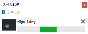

ドキュメントを Autodesk Docs にアップロードするには、Windows エクスプローラを使用して、接続されているドライブにドキュメントをドラッグ アンド ドロップします。
この方法を使用すると、外部参照やデータ ショートカット参照などの参照ファイルが検出されます。参照ファイルを[関連データ]フォルダにアップロードして、リンクを再作成することができます。詳細については、「既存のデータ ショートカット プロジェクトを Autodesk Docs にマイグレートするためのベスト プラクティス」を参照してください。
