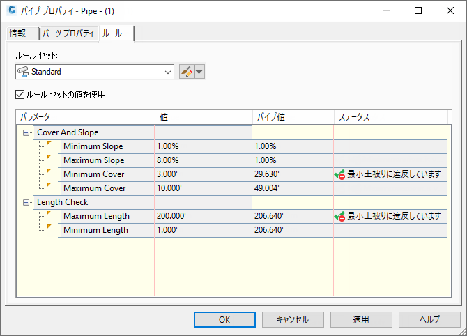

次の図は、図面内にある[ルール]タブの表示例を示しています。この例では、このパイプの[最小土被り]プロパティおよび[最大長]プロパティに対して、ルール違反情報
が[パイプ値]列に表示されています。これは、この 2 つのプロパティが[値]列で指定されている設計基準を満たしていないためです。[ステータス]列に表示されるルール違反の説明テキストに注意してください。
