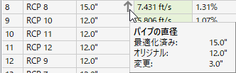

[一般]ページで[パイプをサイズ変更し、インバートをリセット]解析タイプが選択され、パイプ直径がサイズ変更された場合、この列には上矢印または下矢印のいずれかが表示されます。矢印の上にカーソルを合わせると、パイプのサイズ変更について説明するツールチップが表示されます。

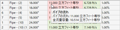

速度が[設定]で指定されている最小速度未満、または最大速度を超えている場合、この列は赤色でシェーディングされます。セルの上にカーソルを合わせると、最小値を下回っている量、または最大値を上回っている量を示すツールチップが表示されます。
