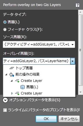

パラメータのバインド
多くの場合、順次処理アクティビティは、直前のアクティビティにバインドします。アクティビティをバインドするときは、前のアクティビティの結果をパラメータとして設定します。たとえば、画層を作成するアクティビティの出力を、後続のオーバーレイ操作のソース画層として使用することができます。
アクティビティのパラメータを、前のアクティビティのプロパティにバインドします。
