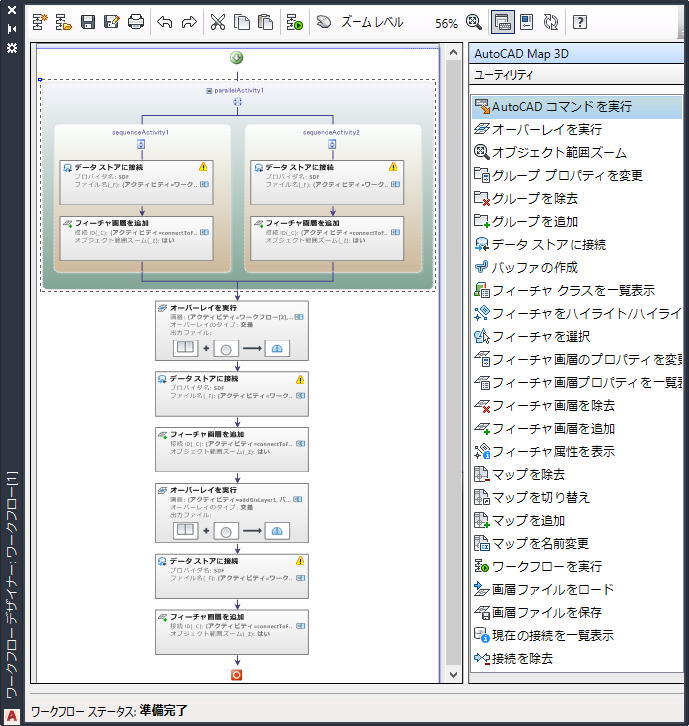

[ワークフロー デザイナ]を使用して、ワークフロー内のアクティビティのシーケンスおよびパラメータを作成または編集します。
