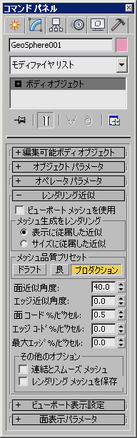

レンダリング近似
<Body_Object>.RenderViewportMeshRA(Render_Viewport_Mesh) : boolean
[ビューポート メッシュを使用](Use Viewport Mesh)のチェックボックスの状態を取得/設定します。
レンダリング メッシュ生成
<Body_Object>.RenderRadioRA(Render_Radio) : integer
[レンダリングメッシュ生成](Render Mesh Generation)のラジオ ボタンの状態を取得/設定します。
有効な値は次のとおりです。
0 - 表示に従属した近似
1 - サイズに従属した近似
レンダリング メッシュ品質プリセット
<Body_Object>.LowQualityRA (LowQuality) : boolean
[ドラフト] (Draft)チェックボタンの状態を取得/設定します。
<Body_Object>.MediumQualityRA (MediumQuality) : boolean
[良] (Good)チェックボタンの状態を取得/設定します。
<Body_Object>.HighQualityRA (HighQuality) : boolean
[プロダクション] (Production)チェックボタンの状態を取得/設定します。
近似
<Body_Object>.FaceApproxAngleRA (Face_Angle) : float
[面近似角度](Face Approx. Angle)の値を取得/設定します。
<Body_Object>.EdgeApproxAngleRA (Edge_Angle) : float
[エッジ近似角度](Edge Approx. Angle)の値を取得/設定します。
<Body_Object>.FaceChordRA (Face_Chord) : float
[面コード %/ピクセル](Face Chors %/Pixels)の値を取得/設定します。
<Body_Object>.EdgeChordRA (Edge_Chord) : float
[エッジ コード %/ピクセル](Edge Chord %/Pixels)の値を取得/設定します。
<Body_Object>.MaxEdgeRA (Edge_Length_Rendering) : float
[最大エッジ: %/ピクセル](Max.Edge %/Pixels)の値を取得/設定します。
その他のオプション
<Body_Object>.WeldAndSmoothRA (Weld_and_Smooth) : boolean
[連結とスムーズ メッシュ](Weld And Smooth Mesh)チェックボックスの状態を取得/設定します。
<Body_Object>.SaveRenderMeshRA (Save_Render_Mesh) : boolean
[レンダリング メッシュを保存](Save Render Mesh)チェックボックスの状態を取得/設定します。

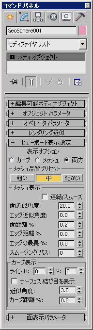

ビューポート表示設定
<Body_Object>.DisplayRadioVDS (Display_Radio) : integer
[表示オプション](Display Options)のラジオ ボタンの状態を取得/設定します。
有効な値は次のとおりです。
0 - カーブ
1 - メッシュ
2 - 両方 (既定値)
[メッシュ品質プリセット](Mesh Quality Presets)領域
<Body_Object>.LowQualityVDS (LowQuality) : boolean
[粗い] (Coarse)チェックボタンの状態を取得/設定します。
<Body_Object>.MediumQualityVDS (MediumQuality) : boolean
[中] (Medium)チェックボタンの状態を取得/設定します。
<Body_Object>.HighQualityVDS (HighQuality) : boolean
[細かい] (Fine)チェックボタンの状態を取得/設定します。
メッシュ表示
<Body_Object>.CleanMeshVDS (CleanMesh) : boolean
[連結/スムーズ] (Weld/Smooth)チェックボックスの状態を取得/設定します。
<Body_Object>.FaceApproxAngleVDS (Face_Approx__Angle) : float
<Body_Object>.EdgeApproxAngleVDS (Edge_Approx__Angle) : float
<Body_Object>.FaceChordHeightVDS (Face_Chord_Height) : float
[面距離 %](Face Distance %)の値を取得/設定します。
<Body_Object>.EdgeChordHeightVDS (Edge_Chord_Height) : float
[エッジ距離 %](Edge Distance %)の値を取得/設定します。
<Body_Object>.MaxEdgeLengthPctVDS (Edge_Length) : float
[エッジの最長 %](Max. Edge Len.)の値を取得/設定します。
<Body_Object>.SmoothingPassesVDS (Smoothing_Passes) : float
[スムージング パス](Smoothing Passes)の値を取得/設定します。
カーブ表示
<Body_Object>.ULinesVDS (U_Lines) : float
[ライン U](Lines U)を取得/設定します。
<Body_Object>.VLinesVDS (V_Lines) : float
[ライン V](Lines V)を取得/設定します。
<Body_Object>.DisplaySurfaceKnotsVDS (Display_Surface_Knots) : boolean
[サーフェス 結び目を表示](Display Surface Knots)チェックボックスの状態を取得/設定します。
<Body_Object>.IsoAngleDS (Iso_Angle) : float
[近似角度] (Approx)の値を取得/設定します。
<Body_Object>.IsoChordHeightVDS (Iso_Chord) : float
[カーブ距離](Curve Distance)の値を取得/設定します。
UI 表示はありません。
<Body_Object>.SubDMeshVDS (SubDMesh) : boolean
<Body_Object>.VDS_NOT_USED1 (Update) : boolean

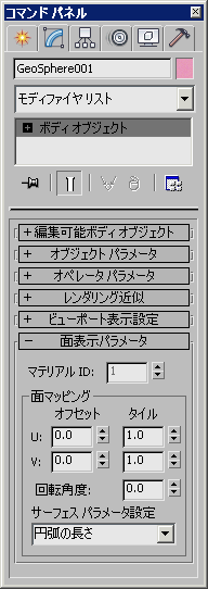

面表示パラメータ
プロパティは公開されていません。
