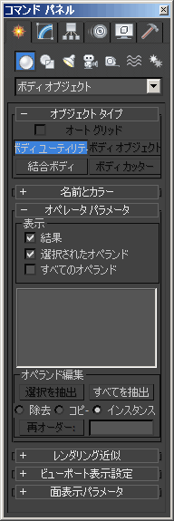

オブジェクト パラメータ
Display
<Body_Utility>.ShowResultOP BooleanClass default: true -- boolean; Show_Result__Hide_Ops
[結果] (Result)チェックボックスの状態を取得/設定します。
<Body_Utility>.ShowAllOperandsOP BooleanClass default: false -- boolean; Show_Ops__Hide_Result
[すべてのオペランド](All Operands)チェックボックスの状態を取得/設定します。
<Body_Utility>.ShowSelectedOperandsOP BooleanClass default: true -- boolean; Show_Selected_Operands
[選択されたオペランド](Selected Operands)チェックボックスの状態を取得/設定します。
UI 表示はありません。

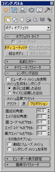

レンダリング近似
<Body_Utility>.RenderViewportMeshRA BooleanClass default: false -- boolean; Render_Viewport_Mesh
[ビューポート メッシュを使用](Use Viewport Mesh)のチェックボックスの状態を取得/設定します。
レンダリング メッシュ生成
<Body_Utility>.RenderRadioRA Integer default: 0 -- integer; Render_Radio
[レンダリングメッシュ生成](Render Mesh Generation)のラジオ ボタンの状態を取得/設定します。
有効な値は次のとおりです。
0 - 表示に従属した近似
1 - サイズに従属した近似
レンダリング メッシュ品質プリセット
<Body_Utility>.LowQualityRA BooleanClass default: false -- boolean; LowQuality
[ドラフト] (Draft)チェックボタンの状態を取得/設定します。
<Body_Utility>.MediumQualityRA BooleanClass default: false -- boolean; MediumQuality
[良] (Good)チェックボタンの状態を取得/設定します。
<Body_Utility>.HighQualityRA BooleanClass default: true -- boolean; HighQuality
[プロダクション] (Production)チェックボタンの状態を取得/設定します。
近似
<Body_Utility>.FaceApproxAngleRA Float default: 40.0 -- animatable; float; Face_Angle
[面近似角度](Face Approx. Angle)の値を取得/設定します。
<Body_Utility>.EdgeApproxAngleRA Float default: 0.0 -- animatable; float; Edge_Angle
[エッジ近似角度](Edge Approx. Angle)の値を取得/設定します。
<Body_Utility>.FaceChordRA Float default: 0.5 -- animatable; float; Face_Chord
[面のコード %/ピクセル](Face Chord %/Pixels )の値を取得/設定します。
<Body_Utility>.EdgeChordRA Float default: 0.0 -- animatable; float; Edge_Chord
[エッジ コード %/ピクセル](Edge Chord %/Pixels)の値を取得/設定します。
<Body_Utility>.MaxEdgeRA Float default: 0.0 -- animatable; float; Edge_Length_Rendering
[最大エッジ: %/ピクセル](Max.Edge %/Pixels)の値を取得/設定します。
その他のオプション
<Body_Utility>.WeldAndSmoothRA BooleanClass default: false -- boolean; Weld_and_Smooth
[連結とスムーズ メッシュ](Weld And Smooth Mesh)チェックボックスの状態を取得/設定します。
<Body_Utility>.SaveRenderMeshRA BooleanClass default: false -- boolean; Save_Render_Mesh
[レンダリング メッシュを保存]チェックボックスの状態を取得/設定します。

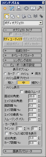

ビューポート表示設定
<Body_Utility>.DisplayRadioVDS Integer default: 0 -- integer; Display_Radio
[表示オプション](Display Options)のラジオ ボタンの状態を取得/設定します。
有効な値は次のとおりです。
0 - カーブ
1 - メッシュ
2 - 両方 (既定値)
[メッシュ品質プリセット](Mesh Quality Presets)領域
<Body_Utility>.LowQualityVDS BooleanClass default: false -- boolean; LowQuality
[粗い] (Coarse)チェックボタンの状態を取得/設定します。
<Body_Utility>.MediumQualityVDS BooleanClass default: true -- boolean; MediumQuality
[中] (Medium)チェックボタンの状態を取得/設定します。
<Body_Utility>.HighQualityVDS BooleanClass default: false -- boolean; HighQuality
[細かい] (Fine)チェックボタンの状態を取得/設定します。
メッシュ表示
<Body_Utility>.CleanMeshVDS BooleanClass default: false -- boolean; CleanMesh
[連結/スムーズ] (Weld/Smooth)チェックボックスの状態を取得/設定します。
<Body_Utility>.FaceApproxAngleVDS Float default: 20.0 -- float; Face_Approx__Angle
<Body_Utility>.EdgeApproxAngleVDS Float default: 0.0 -- float; Edge_Approx__Angle
<Body_Utility>.FaceChordHeightVDS Float default: 0.2 -- float; Face_Chord_Height
[面距離 %](Face Distance %)の値を取得/設定します。
<Body_Utility>.EdgeChordHeightVDS Float default: 0.0 -- float; Edge_Chord_Height
[エッジ距離 %](Edge Distance %)の値を取得/設定します。
<Body_Utility>.MaxEdgeLengthPctVDS Float default: 0.0 -- float; Edge_Length
[エッジの最長 %](Max. Edge Len.)の値を取得/設定します。
<Body_Utility>.SmoothingPassesVDS Float default: 0.0 -- float; Smoothing_Passes
[スムージング パス](Smoothing Passes)の値を取得/設定します。
カーブ表示
<Body_Utility>.ULinesVDS Float default: 0.0 -- float; U_Lines
[ライン U](Lines U)を取得/設定します。
<Body_Utility>.VLinesVDS Float default: 0.0 -- float; V_Lines
[ライン V](Lines V)を取得/設定します。
<Body_Utility>.DisplaySurfaceKnotsVDS BooleanClass default: false -- boolean; Display_Surface_Knots
[サーフェス 結び目を表示](Display Surface Knots)チェックボックスの状態を取得/設定します。
<Body_Utility>.IsoAngleDS Float default: 3.0 -- float; Iso_Angle
[近似角度] (Approx)の値を取得/設定します。
<Body_Utility>.IsoChordHeightVDS Float default: 0.0 -- float; Iso_Chord
[カーブ距離](Curve Distance)の値を取得/設定します。
UI 表示はありません。
<Body_Utility>.SubDMeshVDS BooleanClass default: false -- boolean; SubDMesh
<Body_Utility>.VDS_NOT_USED1 BooleanClass default: false -- boolean; Update

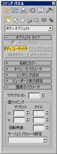

面表示パラメータ
プロパティは公開されていません。
UI 表示はありません。
<Body_Utility>.ApproximateArcFAO BooleanClass default: false -- boolean
<Body_Utility>.BlendStrengthFAO Float default: 1.0 -- animatable; float
<Body_Utility>.ConstantDistanceFAO BooleanClass default: false -- boolean
<Body_Utility>.CornerExtensionFAO BooleanClass default: true -- boolean; Corner_Extension
<Body_Utility>.FilletAllEdgesFAO BooleanClass default: false -- boolean
<Body_Utility>.FilletRadiusFAO Float default: 0.0 -- animatable; float
<Body_Utility>.FirstOrEndEdgesFAO BooleanClass default: false -- boolean
<Body_Utility>.LinearCrossSectionFAO BooleanClass default: false -- boolean
<Body_Utility>.OffsetRadiusFAO Float default: 0.0 -- animatable; float
<Body_Utility>.SecondOrSideEdgesFAO BooleanClass default: false -- boolean
<Body_Utility>.SectionTypeFAO Integer default: 0 -- integer
<Body_Utility>.ShellEndFaceFAO BooleanClass default: false -- boolean
<Body_Utility>.ShellRadioFAO Integer default: 0 -- integer
<Body_Utility>.ShellStartFaceFAO BooleanClass default: false -- boolean
<Body_Utility>.ThirdOrStartEdgesFAO BooleanClass default: false -- boolean
<Body_Utility>.FAO_NOT_USED1 BooleanClass default: false -- boolean
<Body_Utility>.FAO_NOT_USED2 BooleanClass default: false -- boolean
<Body_Utility>.FAO_NOT_USED3 BooleanClass default: false -- boolean
<Body_Utility>.FAO_NOT_USED4 BooleanClass default: false -- boolean
