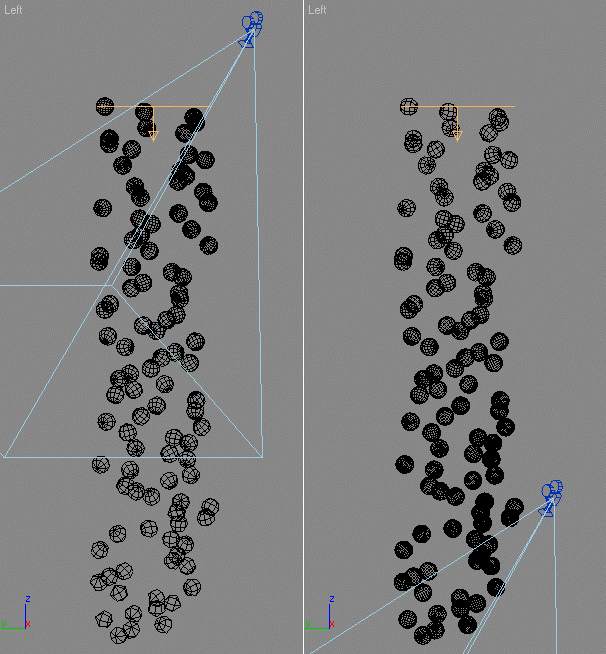

ビュー依存のパーティクル解像度の例
説明:
カメラからの距離に基づいてパーティクル解像度を制御する方法の例を示します。
用途:
Script_Operator オペレータで使用する必要があります。
効果:
スクリプトは、シーンの Sphere プリミティブを各パーティクルのシェイプとして使用し、ハードコードされたカメラ $Camera001 までの距離に基づいてセグメントを設定します。パーティクルとカメラ間の距離が長いほど、取得ポリゴン数が少なくなります。
例:

    on Proceed pCont do
    --If there is a camera named Camera001 in the scene...
    if $Camera001 != undefined then
    --Get the current total particles count:
    count = pCont.NumParticles()
    --Loop through all particles:
    for i in 1 to count do
    --Set the current particle index:
    pCont.particleIndex = i
    --Modify the pre-created sphere with radius
    --based on the particle size:
    sph.radius = pCont.particleScale
    --Modify segments based on the distance to the camera
    --called $Camera01
    --At distance of 500.0 units the segments will be set to 2
    --At distance of 250.0 the segments will be 4, at 100 units 10 etc.
    --Change the function to get the desired falloff
    sph.segs = 1000.0/(length (pCont.particlePosition - $Camera01.pos))
    --Set the shape of the particle to the TriMesh of the Sphere
    pCont.particleShape = sph.mesh
