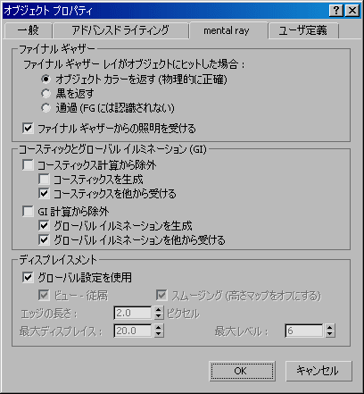

<node>.generatecaustics Boolean default: false
ノードがコースティックスを生成するかどうかを取得/設定します。コースティックスは、3ds Max スキャンライン レンダリングではサポートされていません。
<node>.rcvcaustics Boolean default: true
ノードがコースティックスを受けるかどうかを取得/設定します。コースティックスは、3ds Max スキャンライン レンダリングではサポートされていません。
<node>.generateGlobalIllum Boolean default: false
ノードがグローバル発光を生成するかどうかを取得/設定します。グローバル発光は、3ds Max スキャンライン レンダリングではサポートされていません。
<node>.rcvGlobalIllum Boolean default: true
ノードがグローバル発光を受けるかどうかを取得/設定します。グローバル発光は、3ds Max スキャンライン レンダリングではサポートされていません。
