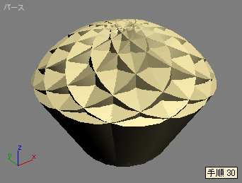

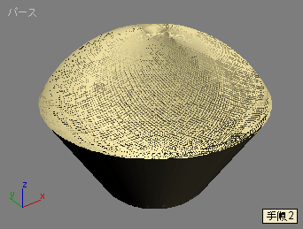

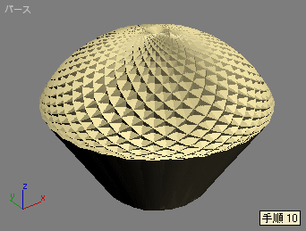

      c = cylinder() --create a cylinder
      c.dir = theRotV --orient along the vector to see what it looks like
結果はマフィンのようになります。
