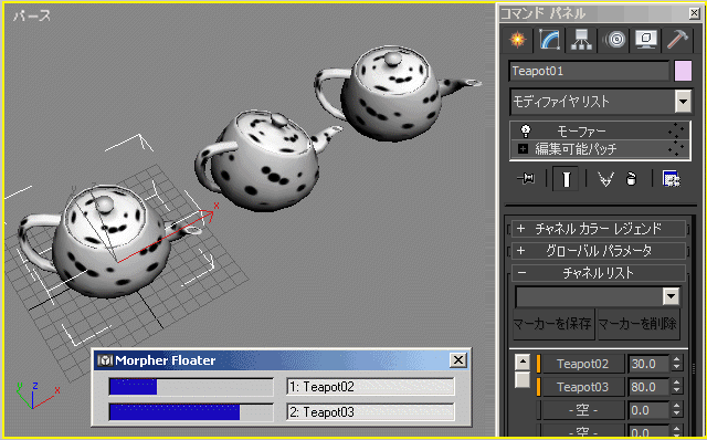

モーファー モディファイヤ付きの単独オブジェクトとシーン内でアクティブなチャネルをいくつか選択し、このスクリプトを実行します。新しいフローティング ダイアログ ボックスが、進行状況バーとチャネル番号およびターゲット名を表示するテキスト フィールド付きで表示されます。
