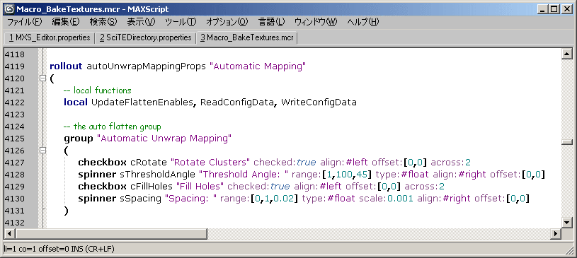

以下は、既定のカラー スキームを使用する出荷時の \\Ui\\MacroScripts\\Macro_BakeTextures.mcr ファイルです。

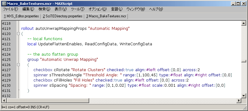

このトピックの先頭に記載されているカラー定義を記述した新しい "SciTEDirectory.properties" ファイルを \Ui\MacroScripts\ に保存し、ファイル "MXS_Editor.properties"properties.directory.enable=1 を設定した後では、同じスクリプトは以下のように表示されます。
このプロパティを properties.directory.enable=0 に変更し、MXS_Editor.property ファイルをディスクに保存すると、現在開かれている ¥Ui¥MacroScripts フォルダにある MAXScript ファイルを表示しているすべてのタブで、即座にカラー コードが既定値のカラー スキームに戻されます。
