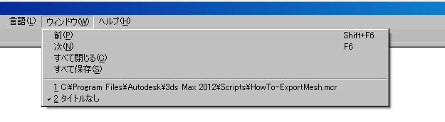

3ds Max 2008 で導入されたタブ付きの MAXScript エディタ の[ウィンドウ]メニューには、開いている複数ファイル間の切り替え、開いている全ファイルのクローズと保存、開いている任意のファイルへの直接切り替えを行うためのコマンドがあります。
[前] ([Shift]+[F6]) - フォーカスを前のファイルに切り替えます。
[次] ([F6]) - フォーカスを次のファイルに切り替えます。
[すべて閉じる] - 開いているすべてのファイルを閉じます。保存が必要なファイルがある場合、ファイルごとに閉じる前に保存するか、保存せずに閉じるかを確認するメッセージが表示されます。
[すべて保存] - 保存が必要なすべての開いているファイルを保存します。
開いているファイルのリスト - エディタ内に現在開かれているすべてのファイルのリストを表示します。
メニュー内から 1 ~ 0 の数字キーを使用してこれらにアクセスすることもできます。
保存が必要なファイルには、名前の横に * が表示されます。
現在ファイルには、名前の前にチェックマークが表示されます。
