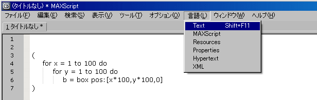

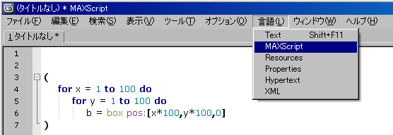

3ds Max 2008 のタブ付きの MAXScript エディタの[言語]メニューには、現在インストールされているモード間で、構文のカラーリングを切り替えるためのコマンドがあります。
[Text] ([Shift]+[F11]) - 構文にカラーリングしません。
[MAXScript ] - .ms および.mcr ファイルの既定値です。
[Properties] - .properties ファイルの既定値です。
[Hypertext] - HTML ファイルの既定値です。
[XML] - XML ファイルの既定値です。
