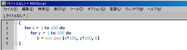

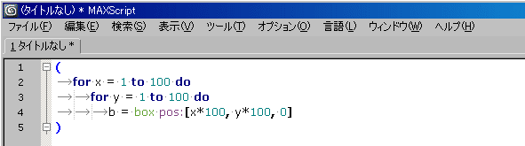

[空白] ([Ctrl]+[Shift]+[8]) - 既定値はオフです。オンにすると、タブやスペースなどの空白が記号として表示されます。
[行末] ([Ctrl]+[Shift]+[9]) - 既定値はオフです。オンにすると、以下の行末文字が表示されます。

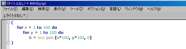

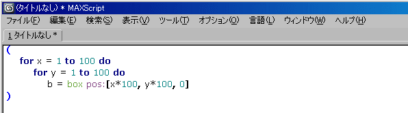

[インデント ガイド] - 既定値はオンです。オフにすると、大括弧とインデントの位置揃えに役立つ垂直なラインが非表示になります。オフにすると、大括弧とインデントの位置揃えに役立つ垂直なラインが非表示になります。
[行番号] - 既定値はオンです。 オフにすると、各行の前の行番号が非表示になります。現在の位置はステータス バーで確認できます。

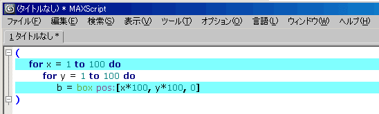

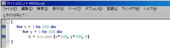

[余白] - 既定値はオンです。 マージンは、ブックマークを表示するために使用されます。
オフにすると、マージンは無効になります。この場合、ブックマークの位置が分かるように、ブックマーク行のバックグラウンド色が変わります。[F2] / [Shift]+[F2]での次の/前のブックマークへの移動は同じように行うことができます。
[とじしろ] - 既定値はオンです。 オフにすると、折りたたみ表示用のマージンは表示されません。現在のコード ブロックの折りたたみや、全コード ブロックの折りたたみは、メニュー コマンドまたはキーボード ショートカットを使用して実行できますが、折りたたみ記号[+]/[-]のクリックはできなくなります。
