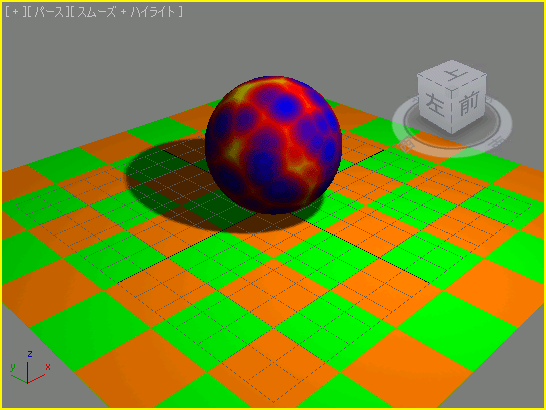

簡単な[テクスチャをレンダリング]スクリプトの開発
次の例は、[テクスチャをレンダリング]カスタム スクリプトを作成するための基本的な手順を示したものです。
このスクリプトでは、テクスチャが適用された平面上にテクスチャが適用された球があり、影付けが有効なオムニ ライトで照明されているという、単純なシーンを作成しています。
次に、両オブジェクトの拡散反射光およびライトの要素をディスク上の TGA ファイルにベイク処理し、1 つのスロットに古いマテリアルが、他方のスロットにはベイク処理済みマテリアルが含まれているシェル マテリアルを作成します。
ベイク処理されたマテリアルでは、拡散反射光およびライト情報を単一の拡散反射光マップに統合するために合成マップを使用しています。
この単純な例では、両オブジェクトのテクスチャ座標はジオメトリ プリミティブによって手続き的に生成され、ベイク処理に使用することができます。また、この例では投影マッピングは必要ありません。

resetMaxFile #noprompt--reset the scene to start from scratch
--Set renderer to scanline
renderers.current = Default_Scanline_Renderer()
--Create a shadow casting white Omni light
theLight = omniLight pos:[0,-60,100] rgb:white
theLight.baseobject.castshadows = true
--Create a mapped sphere object above the ground plane
theObject = Sphere segs:32 mapcoords:true pos:[0,0,25]
--Create a Cellular map and assign via Standard material to object
theMap = cellular cellColor:blue divColor1:red divColor2:yellow size:15
theObject.material = standard diffusemap:theMap
--Call the Bake function with the object and the desired size
BakeDiffuseAndLighting theObject 256
--Create a mappedplaneobjecton theground plane
theObject = Plane width:200 length:200 mapcoords:true
--Create a checker map and set the tiling to 4x4, then assign to object
theMap = checker Color1:green Color2:orange
theMap.coordinates.uTiling = theMap.coordinates.vTiling = 4
--Delete the light from the scene and deselect everything
delete theLight
max select none
結果
スクリプトを実行すると、イメージ フォルダに次の 4 つのベイク処理済みテクスチャが書き込まれ、これがビューポート内のシーン オブジェクト上に表示されます。
