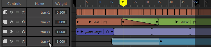

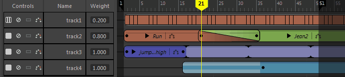

トラックのキーを表示する
トラック上のクリップに設定されたキーフレームを表示できます。
タイム エディタ(Time Editor)のリスト コントロールで、対応するトラックのキーを表示(Show Keys) アイコンをクリックします。
キーは、クリップ上でラインとして表示されます。「タイム エディタ(Time Editor)でアニメーションにキー設定する」を参照してください。

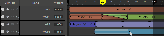

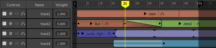

トラック ウェイトの変更
トラックのウェイトを変更すると、シーンで再生されるアニメーションの量を決定できます。トラック ウェイト(Track Weight)フィールドに値を入力します。
タイム エディタ(Time Editor)クリップのウェイトにキー設定する」を参照してください。
