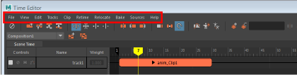

タイム エディタ(Time Editor)ユーザ インタフェース(UI)の上部にあるメニュー バーからは、次のオプションが使用できます。ただし、多くのオプションやコマンドは、
タイム エディタ(Time Editor)でさまざまなオブジェクトを右クリックすると表示されるコンテキスト メニューからも使用できます。これらについては次を参照してください。

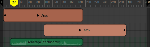

オーディオ クリップの読み込み(Import Audio Clip)
- ファイル ブラウザを開いて、タイム エディタ(Time Editor)上で新しいオーディオ トラックに追加するオーディオ クリップを特定できます。「タイム エディタ クリップを使用する」を参照してください。タイム エディタ(Time Editor)は、オーディオ ファイルの形式としては .wav と .aiff をサポートしています。Maya では .mp3 オーディオ フォーマットはサポートされていません。

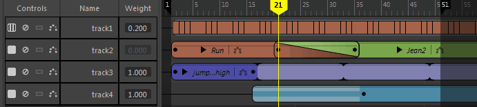

- ミュート(Mute)
/ソロ(Solo)
- タイム エディタ トラックを分離して、それだけが再生されるようにできます。「タイム エディタ(Time Editor)トラックを操作する」を参照してください。
- トラックのミュート
- ミュート
することにより、トラックを一時的に無効にして、再生されないようにできます。トラックをミュートすると、タイム ビューでそのトラックが暗くなり、ミュート ボタンが赤くなります。
トラックをミュートするには
- トラックをミュート解除(Unmute Tracks)/すべてのトラックをミュート解除(Unmute All Tracks)
- 選択した/すべてのトラックを再度アクティブ化します。

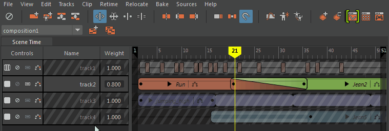

- トラックのソロ化
- ソロ化
を行うと、1 つのタイム エディタ トラックを選択して、それだけが再生されるようにできます。これにより他のトラックはミュートされるので、シーン内のアニメーションを切り離し、それにフォーカスできるようになります。
トラックをソロ化するには
- リスト(Roster)内の該当するトラックのソロ(Solo)アイコン
をクリックします。1 つのトラックをソロ化すると、タイム ビューで残りのトラックが淡色表示になり、ミュート ボタンが黄色になります。
- 複数のトラックをソロ化するには、[Shift]を押しながらそれらを選択し、ソロ(Solo)アイコンをクリックします。
