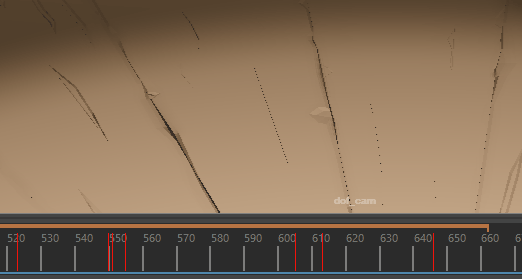

タイム スライダのブックマーク(Time Slider Bookmarks)
ブックマークを使用すると、タイム スライダ(Time Slider)のイベントに色付きのタグを設定して、一瞬の時間に注意を引き付けることができます。ブックマークは、シーン内の特定の領域やイベントにフォーカスしたり、ハイライト表示したりする場合に便利です。
タイム スライダのブックマーク(Time Slider Bookmarks)を展開して、次のオプションを表示します。
作成(Create)
ブックマークの作成(Create Bookmark)ダイアログ ボックスを開き、選択したフレームにブックマークを追加できるようにします。フレームが選択されていない場合は、単一フレームのブックマークが作成されます。開始(Start)および終了(End)フレーム フィールドにブックマークの範囲を入力することもできます。
