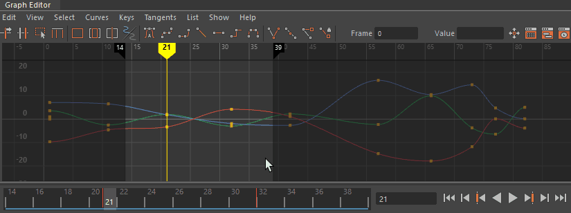

再生範囲のシェーディングを表示(Show Play Range Shades)
オンにすると、グラフ エディタ(Graph Editor)再生範囲のシェーディング(Play Range Shades)を表示できます。
ヒント: グラフ エディタ > 再生範囲のシェーディング(Graph Editor > Play Range Shade)のカラーおよび不透明度は、カラー設定(Color Settings )で変更できます。「グラフ エディタのカラー」も参照してください。
詳細については、「グラフ エディタ(Graph Editor)のグラフ ビュー」トピックの「グラフ エディタ(Graph Editor)の再生範囲のシェーディング(Play Range shades)」を参照してください。

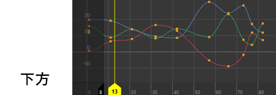

再生範囲のシェードをロック(Lock Play Range Shades)
オンにすると、グラフ エディタ > 再生範囲のシェーディング(Graph Editor > Play Range Shades)をドラッグできなくなります。これにより、現在のタイム マーカーを移動して時間をスクラブするときに、再生範囲のシェーディング(Play Range Shades)を誤って移動することがなくなります。この設定をアクティブにすると、レンジ スライダ(Range slider)を使用して再生範囲を変更することは引き続きできますが、グラフ エディタ(Graph Editor)再生範囲のシェーディング(Play Range Shades)をドラッグすることはできなくなります。
既定では、この設定はオフになっています。

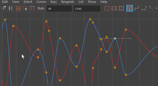

影響を受けるカーブをハイライト(Highlight Affected Curves)
選択したキーまたは接線の影響を受けるカーブ セグメントをハイライトします。キーまたは接線を選択すると、選択したキー/接線の影響を受けるカーブの一部が白色でハイライトされます。
選択対象と、それによって生じる結果:
  • キーを 1 つ選択: 選択したキーの両側で影響を受けるカーブがハイライトされる
  • 複数のキーを選択: 選択の影響を受けるカーブの範囲全体がハイライトされる
  • 接線を 1 つ選択: 選択した接線の影響を受けるカーブのセグメント(選択した側)がハイライトされる
  • 複数の接線を選択: 選択した接線の影響を受ける部分のみがハイライトされる

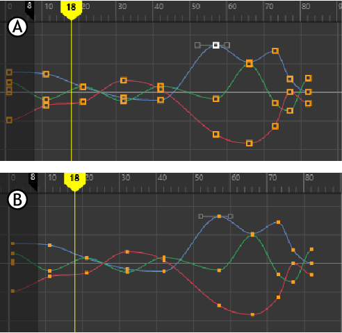

キー ビュー(Key View)
既定の詳細キー ビュー(Key View) (A)と簡易キー ビュー(Simplified key view) (B)を切り替えることができます。
キー ビュー(Key View): A 詳細、B 簡易
詳細キー ビュー(Key View)
グラフ エディタ(Modern Graph Editor)の既定のビューである詳細キー ビュー(Key View)には、キーや接線についての視覚的な手掛かりが示されます。たとえば、穴が埋められたキーまたは中空のキーが表示されることで、キーが編集されたのか、それとも自動で編集されたのかを見分けたり、カーブのタイプを識別したりできます。このフィードバックを使用すると、作業中のアニメーションの状態をすばやく特定できます。
簡易キー ビュー(Simplified key view)の場合は、キーに関する視覚的な情報が少なくなります。
作業中のキー、つまりキーが付いていないカーブのみを表示するようにビューを簡易化する場合は、上記の「キー(Key)」を参照し、設定をアクティブ(Active)に変更します。
