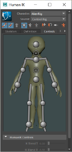

新しいレイアウトをロードするには
    既定では、Maya は CharacterControlsConfig.xml および CustomRigControlsConfig.xmlCharacterControls ディレクトリ内で検索し、コントロール(Controls)タブまたはカスタム リグ(Custom Rig)タブを開きます。 新しいレイアウトをロードする場合、新しい Maya セッションを開始するたびに、カスタマイズしたファイルの名前とパスはロードした新しい既定として保存されます。
  1. ファイルの名前と位置を次のオプションから選択して、Maya に指定します。
    • > コントロール リグを編集 > UI 設定のロード(Edit Control Rig > Load UI Configuration)
    • > カスタム リグ マッピングを編集 > UI 設定のロード(Edit Custom Rig Mapping > Load UI Configuration)
  2. 表示される UI 設定ファイルの読み込み(Import UI Configuration File)ダイアログ ボックスのカスタム構成ファイルの位置を参照します。
  3. ファイルを選択し、開く(Open)をクリックします。
    既定が更新され、カスタム レイアウトが HumanIK ウィンドウに表示されます。Maya セッションを終了または新しいファイルを開いた後も、このレイアウトは ウィンドウに継続して表示されます。
  4. レイアウトをロード後に変更した場合、次のいずれかのオプションを選択してレイアウトを更新できます。
    • > コントロール リグを編集 > UI 設定の更新(Edit Control Rig > Update UI Configuration)
    • > カスタム リグ マッピングを編集 > UI 設定の更新(Edit Custom Rig Mapping > Update UI Configuration)
  5. 注: カスタム構成ファイルが削除されているか見つからない場合、Maya は CharacterControlsConfig.xml ファイルおよび CustomRigControlsConfig.xml ファイルを使用して既定のレイアウトを復元します。
