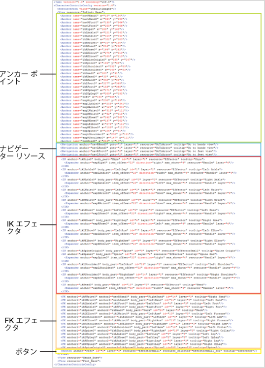

次の図は、CharacterControlsConfig.xml ファイルのフル ボディ ビューを示し、主要領域と要素をハイライト表示しています。
このファイルの変更方法については、「HumanIK キャラクタ コントロール設定ファイルを編集する」を参照してください。
注: CustomRigControlsConfig.xml ファイルには同じ主要要素が含まれます。
主要要素

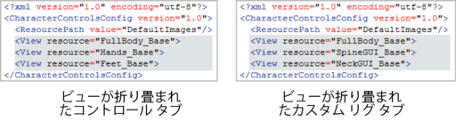

設定ファイルの各セクションでは、フル ボディ固有のリソースには <View resource="FullBody">、左手に固有のリソースには <View resource="LeftHand">、右足に固有のリソースには <View resource="RightFoot"> などのリソース要素を使用しています。
既定以外の場所に保存されているイメージを使用する場合は、対応するリソース要素が正しいフォルダを指すように修正する必要があります。詳細については、
要素 修正される問題
<ResourcePath>
イメージ リソースを含むディレクトリを特定します。
<View resource>
ビューの要素をすべて囲み、バックグラウンド イメージを特定します。

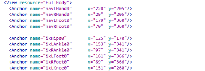

設定ファイルは、アンカー ポイント、2D x 座標および 2D y 座標の概念で構築され、これはレイアウトの他の要素の位置の定義に使用されます。アンカー ポイントは他の要素にリンクされます。したがって、レイアウトに関するこれらの要素の位置は、アンカー ポイントの座標によって決まります。
ナビゲーター リソースまたは IK エフェクタをアンカー ポイントにアタッチすることができます。
アトリビュート 修正される問題
<name>
アンカー ポイントの名前を指定します。
<x>
アンカー ポイントの x 座標。
<y>
アンカー ポイントの y 座標。

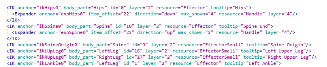

IK エフェクタ
アトリビュート 修正される問題
<anchor>
IK エフェクタの位置を定義するアンカー ポイントを特定します。
<body_part>
IK エフェクタのボディ パーツ キー設定グループを特定します。たとえば、LeftLeg、RightLeg、RightArm、または LeftArm です。詳細については、操作モードとキー設定のモードを参照してください。
<id>
IK エフェクタの内部 IDです。
<layer>
この番号は、IK エフェクタに割り当てられたレイヤに対応しています。
<resource>
IK エフェクタに使用されているイメージの名前。
<tooltip>
IK エフェクタの注釈のテキスト。このテキストは、レイアウト内で IK エフェクタにマウスを合わせると表示されます。
IK エフェクタにはエフェクタ ハンドルをアタッチすることができます。<Expander>要素は次のアトリビュートを持ちます。
アトリビュート 修正される問題
<anchor>
エフェクタ ハンドルの位置を定義するアンカー ポイントを特定します。
<item_offset>
この番号は、追加のエフェクタ ハンドルと最初の追加のエフェクタとの間のオフセットをピクセルで表します。
<direction>
ハンドルを延長する方向(上、下、右、または左)を特定します。
<max_shown>
エクスパンダ ハンドルに追加可能な、追加のエフェクタの最大数を設定します。
<resource>
エフェクタ ハンドルに使用されているイメージの名前。
<layer>
