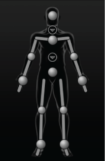

次のイメージは、カスタム リグ(Custom Rig)タブの既定のレイアウトを示しています。 構成ファイルはまだ編集されていません。
