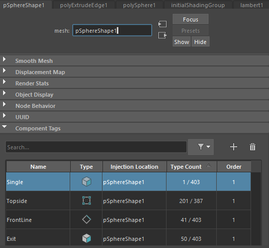

コンポーネント タグ(Component Tags)テーブル
アトリビュート エディタ(Attribute Editor)のコンポーネント タグ(Component Tags)テーブル
アトリビュート エディタ(Attribute Editor)のシェイプ ノードからコンポーネント タグ(Component Tags)のメンバーシップを編集するには、このテーブルを使用します。 オブジェクトにコンポーネント タグを追加するには、「ジオメトリにコンポーネント タグを割り当てる」を参照してください。
コンポーネント タグ(Component Tags)アトリビュートは、コンポーネント タグ(Component Tags)アトリビュート エディタ ウィジェットにテーブル形式で表示されます。エントリを並べ替えるには、列のタイトルをクリックします。
列の名前 機能
検索フィールド 名前を入力して、割り当てられたコンポーネント タグ(Component Tags)を検索します。
フィルタ(Filter) クリックするとメニューが展開され、検索対象を頂点エッジフェースのジオメトリ タイプに制限したり、タグのタイプを編集可能読み取り専用プロシージャに制限したりできます
エクスプレッションを使用して検索することもできます。「コンポーネント タグ エクスプレッション」を参照してください。
加算(Add) クリックすると、コンポーネント タグ(Component Tags)テーブルにエントリを追加できます。コンポーネントが選択されている場合は、選択されたコンポーネントが新しいタグに追加されます。 「ジオメトリにコンポーネント タグを割り当てる」を参照してください。
除去(Remove) 現在選択されているコンポーネント タグ(Component Tag)をシーンから削除します。
名前(Name) 対応するコンポーネント タグ(Component Tag)の名前。
名前の横に * (アスタリスク)が付いている場合は、上流から取得されたコンポーネント タグ(Component Tag)が変更されています。
タイプ(Type) この列のアイコンは、コンポーネント タグ(Component Tag)のタイプに対応しています。
  • 頂点
  • エッジ
  • フェース
射出位置 デフォーマのオリジナルの位置です。
TypeCount コンポーネント タグ(Component Tag)に含まれているコンポーネントの数を、コンポーネント タグ(Component Tag)カテゴリ内のコンポーネントの総数で除算した値。
たとえば、コンポーネント タグ(Component Tag)となるフェースが 1 つ含まれている立方体は、このフィールドに 1/6 と表示されます。
順序(Order) 射出ノードのデフォメーション チェーンにおける、コンポーネント タグ(Component Tag)の位置のシーケンス。最も小さな値が、最も上流を示します。
