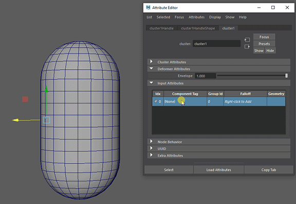

コンポーネント タグ エクスプレッション
エクスプレッションを使用して、コンポーネント タグ(Component Tags)テーブルまたはデフォーマ アトリビュート(Deformer Attributes)ウィジェットを検索することができます。
