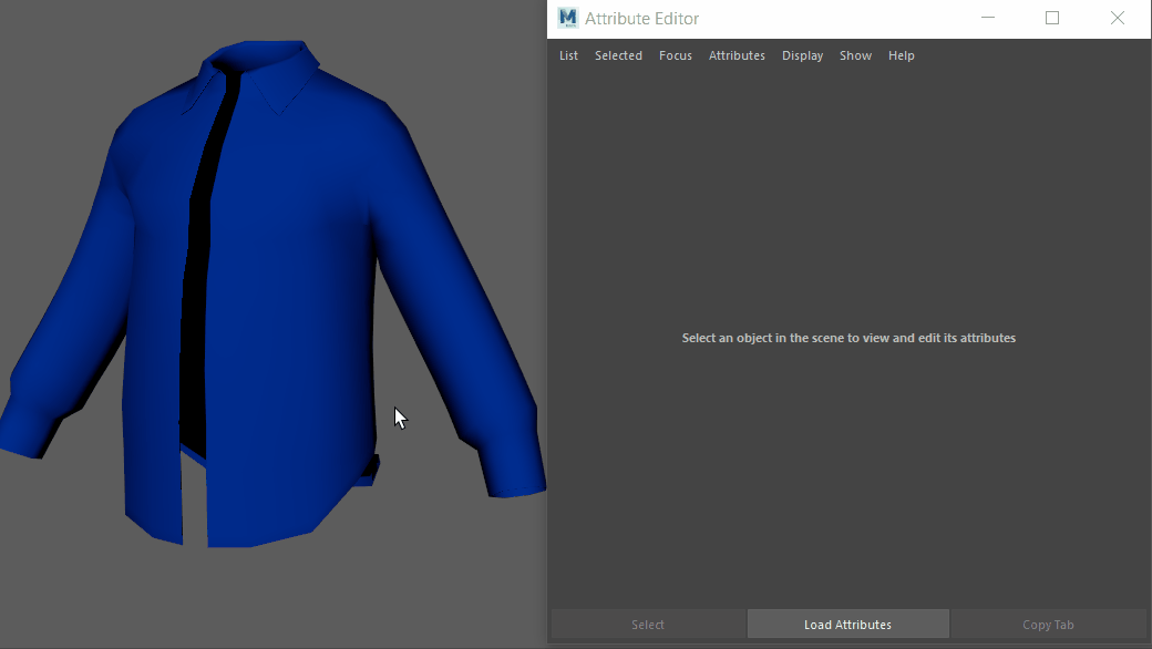

コンポーネント タグを選択します。
  1. アウトライナ(Outliner)またはビューポートでジオメトリを選択します。
  2. アトリビュート エディタ (Attribute Editor)で、ジオメトリのシェイプ ノードをクリックし、コンポーネント タグ(Component Tags)セクションを展開します。
  3. テーブル内のコンポーネント タグを右クリックし、メニューからコンポーネントの選択(Select Components)を選択します。テーブルに何も表示されていない場合は、ジオメトリが選択されていることを確認します。

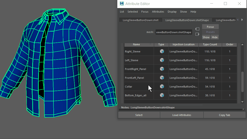

コンポーネント タグのメンバーシップに対して要素を追加/削除する
選択したコンポーネントのコンポーネント タグのメンバーシップを増減します。
注: コンポーネント タグには、同じタイプのコンポーネントのみを追加または削除できます。たとえば、選択したコンポーネント タグがフェースの場合、これにエッジを追加することはできません。
既存のコンポーネント タグに要素を追加するには
  1. Attribute Editor(アトリビュート エディタ)コンポーネント タグ(Component Tag)セクションで、コンポーネントを追加するタグを選択します。
  2. ジオメトリに移動し、[Shift]キーを押しながら、追加するコンポーネントを選択します。
  3. コンポーネント タグ(Component Tag)テーブルで、コンポーネントを追加するタグを右クリックし、選択項目の追加(Add Selected)を選択します。
既存のコンポーネント タグから要素を削除するには
  1. アトリビュート エディタ(Attribute Editor)コンポーネント タグ(Component Tag)セクションで、コンポーネントを取り除くタグを選択します。
  2. ジオメトリに移動し、[Ctrl]キーを押しながら、グループから取り除くコンポーネントを選択します。
  3. コンポーネント タグ(Component Tag)テーブルで、コンポーネントを取り除くタグを右クリックし、選択項目の除去(Remove Selected)を選択します。

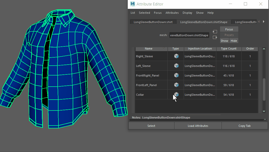

既存のコンポーネント タグのコンポーネント タイプを変更するには
  1. アトリビュート エディタ(Attribute Editor)コンポーネント タグ(Component Tag)セクションで、コンポーネントを変更するタグを選択します。
  2. テーブル内の対応する行を右クリックし、 フェースに変換(Convert to Faces)、エッジに変換(Convert to Edges)、頂点に変換(Convert to Verts)のいずれかを選択します。
  3. コンポーネントを選択(Select Components)をクリックして、変更を表示します。
コンポーネント タグを新しいタグに結合するには
  1. アトリビュート エディタ(Attribute Editor)コンポーネント タグ(Component Tag)セクションで、[Shift]または[Ctrl]キーを押しながら、結合するコンポーネント タグを選択します。
  2. テーブル内の対応する行を右クリックし、マージ(Merge)を選択します。選択したタグから新しい MergeTag が作成されます。
