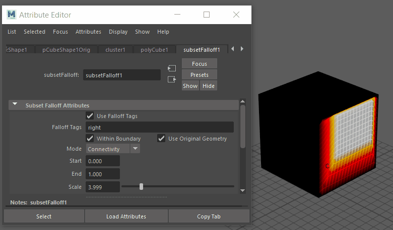

境界内(Within Boundary)
オンにすると、指定したタグの制限の範囲内または範囲外に減衰エフェクトを制限できます。
立方体の右側(Right)コンポーネント タグで境界内(Within Boundary)の設定を切り替えます。
さらに選択できるオプションを表示するには、境界内(Within Boundary)オプションを右クリックします。

スケール(Scale)
減衰エフェクトを乗算します。
立方体の右側(Right)コンポーネント タグでスケール(Scale)の設定を調整します。
