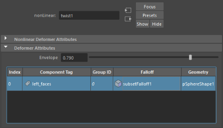

デフォーマ アトリビュート(Deformer Attributes)ウィジェット
ジオメトリにデフォーマを追加すると、アトリビュート エディタ(Attribute Editor)デフォーマ アトリビュート(Deformer Attributes)ウィジェットが表示されます。減衰エフェクトを修正するには、このテーブルを使用します。
このトピックでは、デフォーマ アトリビュート(Deformer Attributes)ウィジェットの設定を定義します。デフォメーションの減衰エフェクトの作成の詳細については、「デフォーマの減衰を作成する」を参照してください。
デフォーマ アトリビュート(Deformer Attributes)テーブル
特定のデフォーマデフォーマ アトリビュート(Deformer Attributes)を開くには
注: デフォーマ アトリビュート(Deformer Attributes)領域がグレー表示されている場合は、選択したデフォーマで減衰がサポートされていません。
デフォーマの減衰を編集するオプションを表示するには、このテーブルを右クリックします。このトピックの「デフォーマ アトリビュート(Deformer Attributes)の右クリックメニュー」セクションを参照してください。
コンポーネント タグ(Component Tags)アトリビュートは表形式で表示されます。
このテーブルの任意の場所を右クリックし、列の可視性(Column Visibility)を選択して、デフォーマ アトリビュート(Deformer Attributes)テーブルの列の表示/非表示を切り替えます。

ジオメトリ(Geometry)
デフォーマの減衰が適用されるジオメトリの名前。
