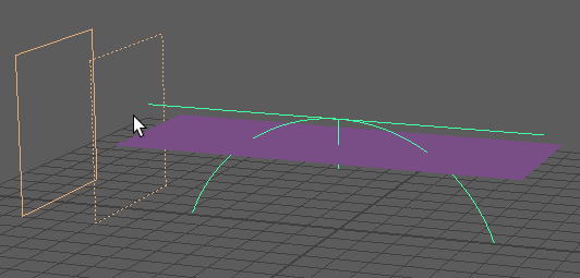

デフォーマの減衰を使用する場合は、減衰範囲が 0% でデフォーマに適用されることに注意してください。次のアニメーションでは、ベンド デフォーマが適用されたプレーンにプリミティブの減衰が使用されています。
プリミティブの減衰: 減衰オブジェクトを使用してエフェクトをコントロールする

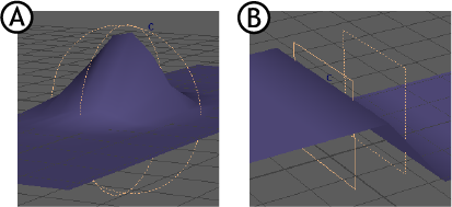

  5. アトリビュート エディタ(Attribute Editor)のプリミティブの減衰(Primitive Falloff)タブを選択し、プリミティブの減衰アトリビュート(Primitive Falloff Attribute)設定で減衰ランプを編集します。ランプのプリミティブ(Primitive)メニューで、減衰オブジェクトを球またはプレーンに切り替えます。
    注: 球またはプレーンのいずれかを減衰オブジェクトとして選択できます。減衰の動作はシェイプ タイプによって決まります。球の中心から外側のエッジまで減衰させるには、球(Sphere) (B)を選択し、2 次元の減衰エフェクトが必要な場合は、プレーン(Plane) (A)を選択します。プレーン減衰オブジェクトを使用すると、2 つのプレーンの間のスペースで減衰エフェクトが発生します。

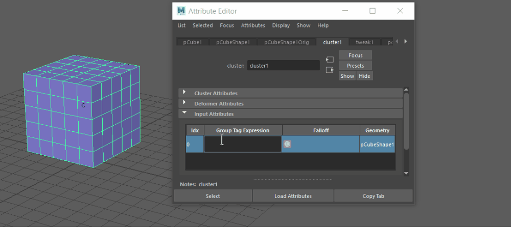

  1. ジオメトリを選択してデフォーマを追加します。
  2. アトリビュート エディタ(Attribute Editor)で<デフォーマ名>タブを選択し、デフォーマ アトリビュート(Deformer Attributes)ウィジェットを展開します。
  3. コンポーネント タグ(Component Tag)列を右クリックし、近接の減衰を割り当て > 近接の減衰を作成(Assign Proximity Falloff > Create Proximity Falloff)を選択します。

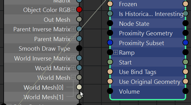

  4. ノード エディタ(Node Editor)を開き、デフォメーション インフルエンスとして使用するオブジェクトの <shape1> ノードと ProximityFalloff1 ノードを見つけます。
  5. インフルエンス オブジェクトのワールド メッシュ 0 を、近接の減衰ノードの近接ジオメトリ オブジェクトに接続します。
  6. (オプション)減衰オブジェクトの影響を表示するには、アトリビュート エディタ(Attribute Editor)の減衰(Falloff)タブを右クリックし、ウェイトの可視化(Weights Visualization)を選択します。

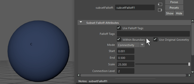

  3. 減衰(Falloff)列を右クリックし、サブセット減衰を割り当て > サブセット減衰を作成(Assign Subset Falloff > Create Subset Falloff)を選択します。
  4. デフォーマ アトリビュート(Deformer Attributes) テーブルの減衰(Falloff)列にある SubsetFalloff1 セルをダブルクリックします。アトリビュート エディタ(Attribute Editor)に、サブセット減衰アトリビュートが表示されます。
  5. 減衰タグを使用(Use Falloff Tags)をオンにします。このオプションを有効にしないと、デフォメーションがデフォメーション メンバーシップに適用されます。
  6. 減衰タグ(Falloff Tags)フィールドに、デフォメーションに使用するコンポーネント タグの名前を追加し、[Enter]キーを押します。減衰タグ(Falloff Tags)フィールドでは、コンポーネント タグを簡単に追加できるように、正規表現がサポートされています。
  7. デフォメーションの適用方法と値の計算方法をコントロールするには、サブセット減衰アトリビュート(Subset Falloff Attributes)を調整します。設定の詳細については、「サブセット減衰アトリビュート」を参照してください。
