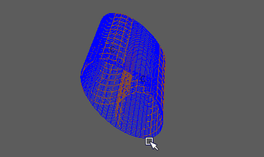

  1. アウトライナ(Outliner)、ビューポート、またはノード エディタ(Node Editor)で変形するオブジェクトを選択します。このジオメトリは、ドライバ ジオメトリによってガイドされます。
  2. デフォーム > (作成)近接ラップ(Deform > (Create) Proximity Wrap) > を選択します(アニメーション(Animation)、モデリング(Modeling)、およびリギング(Rigging)メニュー セットにデフォーム(Deform)メニューが表示されます)。
    近接ラップ デフォーマの作成オプション(Create Proximity Wrap deformer options)ウィンドウが表示されます。
  3. 作成オプションを設定します。たとえば、ラップ モード(Wrap Mode)を設定すると、ドライバはこの方法を使用してジオメトリに影響を与えます(各設定の説明と機能については、「近接ラップ(Proximity Wrap)デフォーマのオプション」を参照してください)。
  4. 適用して閉じる(Apply and Close)をクリックして、選択したジオメトリのデフォーマを作成します。
  5. 近接ラップ(Proximity Wrap)デフォーマのオブジェクト/ノードを引き続き選択した状態で、アトリビュート エディタ(Attribute Editor)を開きます。
    注: 変形するオブジェクトごとに近接ラップ(Proximity Wrap)デフォーマ ノードが作成されるため、アトリビュート エディタ(Attribute Editor)には近接ラップ 1(Proximity Wrap 1)、近接ラップ 2(Proximity Wrap 2)などがタブとして表示されます。
  6. アトリビュート エディタ(Attribute Editor)で、近接ラップ 1(Proximity Wrap1)タブに切り替えて、近接ラップ アトリビュート(Proximity Wrap Attributes)を展開します。
  7. ノードを編集(Edit Node)をクリックして、変形用のドライバを追加します。
    近接ラップ デフォーマを編集(Edit Proximity Wrap Deformer)ウィンドウが表示されます。
  8. アウトライナ(Outliner)、ビューポート、またはノード エディタ(Node Editor)でドライバを表すプリミティブを選択し、アトリビュート エディタ(Attribute Editor)の近接ラップ 1(Proximity Wrap1)タブで選択項目の追加(Add Selected)をクリックします。
    注: 選択項目の追加(Add Selected)は、ドライバに適したジオメトリを選択した場合のみアクティブになります。
    新しいドライバが作成され、デフォーマに接続されます。
  9. ドライバのジオメトリをトランスフォームして、バインドに影響を与えたり、ターゲット ジオメトリを変形したりします。
  10. 注: 複数のドライバ ジオメトリを追加するには、[Shift]キーを押しながらジオメトリを選択してから、近接ラップ デフォーマを編集(Edit Proximity Wrap Deformer)選択項目の追加(Add Selected)をクリックします。
