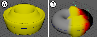

    波デフォーマが適用されたトーラス: A. ウェイトの可視化(Weights Visualization)が有効、 B. ウェイトの可視化(Weights Visualization)とプリミティブの減衰(Primitive Falloff)が有効
