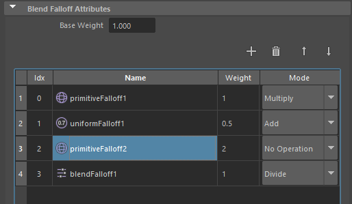

ブレンドの減衰(Blend falloff)アトリビュート
ブレンドの減衰(Blend falloff)アトリビュート エディタ ウィジェットには、さまざまな減衰エフェクトを追加し、これらを結合して、複雑な結果を作成できるテーブルが配置されています。

ブレンドの減衰(Blend Falloff)アトリビュート エディタ ウィジェットにアクセスするには
コンポーネント タグをコンポーネントにアタッチする方法については、「コンポーネント タグを使用してデフォーマの減衰を作成する」を参照してください。
新しい割り当てを追加(Add New assignment) 割り当てを除去(Remove assignment) 上へ移動(Move Up) 、および下へ移動(Move Down) アイコンを使用して、テーブル内の減衰エフェクトを整理します。
行を右クリックして、新しい減衰を追加するか、既存の減衰を割り当てます。

ブレンド ウェイト テーブル
減衰エフェクトを整理してブレンドするには、ブレンド ウェイト テーブルを使用します。
Idx
ブレンド配列内の減衰インデックス(配置)。減衰の順序を並べ替えるには、上へ移動(Move Up) アイコン、および下へ移動(Move Down) アイコンを使用します。
名前(Name)
ブレンドするデフォーマの減衰エフェクトの名前。
ウェイト(Weight)
デフォーマの減衰エフェクトのウェイト値。
ウェイト(Weight)フィールドを右クリックすると、キーの設定やウェイトのロックを実行できるほか、新しいエクスプレッションやテクスチャを作成することもできます。

モード(Mode)
ブレンドの適用方法を記述するモード。詳細については、以下の「ブレンド モード」を参照してください。

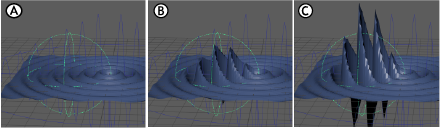

加算(Add) 減衰ウェイト値(A)とベース ウェイト値(B)を加算します。
式の例: A+B
プリミティブの減衰に適用される加算モード。A. 0 に設定、B. 10 に設定、C. 25 に設定
