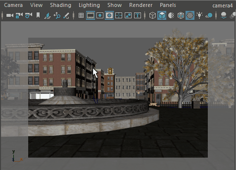

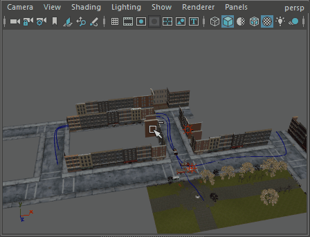

 シーンの一部の領域をカメラ ビューいっぱいに表示するには
- フレームに収めるカメラ ビューを選択します。 「カメラ ビューを切り替える」を参照してください。
-  [Ctrl]キーと[Alt]キーを押しながら、領域をドラッグして選択します。
カメラを動かして、選択した領域をビューいっぱいに表示します。 「選択したオブジェクトをフレームに収める」も参照してください。
- 現在のカメラを有効な選択されたカメラにするには、カメラ > カメラの選択(Camera > Select camera)を選択します。 ビューが薄い白色のアウトラインで囲まれます。
