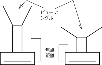

レンズの焦点距離は、レンズの中心からフィルム面までの距離です。焦点距離が短いほど、焦点面はレンズの後方に接近します。

ビュー アングルは、カメラの焦点距離の調整に応じて拡大縮小します。こうすると、被写体がフレーム内で近くに寄るか、または遠ざかります。焦点距離を長くすると、ビュー アングルが狭くなって被写体が近づくため、フレーム内のサイズが大きくなります。焦点距離を短くすると、ビュー アングルが大きくなって被写体が遠ざかるため、フレーム内のサイズが小さくなります。
