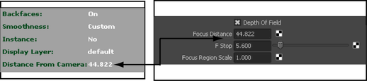

複数のオブジェクトを選択している場合、カメラからの距離の計算には、そのバウンディング ボックスの中心が使用されます。
この例では、ボールの中央にあるリンゴが焦点を合わせる対象に選択されます。ヘッドアップ ディスプレイ(Heads Up Display)は、カメラからの距離が 4.46 であることを示しています。その後、被写界深度(Depth of Field)が有効になって、この値が合焦距離(Focus Distance)として入力されます。
F ストップおよびフォーカス領域のスケール(Focus Region Scale)の値によっては、オブジェクトの一部でピントが合わないことがあります。 (フォーカス領域のスケール(Focus Region Scale)は合焦距離(Focus Distance)値を調整して、オブジェクトが鮮明に見える距離を増減します。これらの設定の説明については、「カメラ アトリビュート エディタ(Camera Attribute Editor)」を参照してください。)

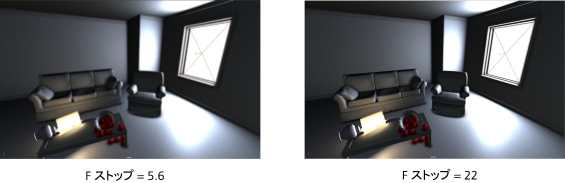

被写界深度の量を増減するには、被写界深度 > F ストップ(Depth of Field > F Stop)の値を調整します。被写界深度を深くして、より多くのフォアグラウンドとバックグラウンドにピントを合わせるには、大きい F ストップ値を使用します(f-16、f-22、f-32 など)。被写界深度を浅くして、より多くのフォアグラウンドとバックグラウンドのピントを外して、ぼやけるようにするには、小さい F ストップ値を使用します(f-2.8、f-4、f-5.6 など)。
