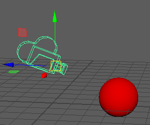

独自のカメラを作成し、さまざまな方法でシーンを表示することもできます。使用可能なカメラの種類については、「Maya のカメラの種類」を参照してください。
新しいカメラを作成するには
そのカメラのタイプのカメラの作成オプション(Create Camera Options)が表示されます。
新しいカメラを通してシーンを表示するには
