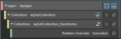

この例では、set1 に pSphere1 および pCylinder1 が含まれています
コレクションを作成し、コレクション フィルタ(Collection Filters)ドロップダウン リストからセット(Sets)を選択します。
プロパティ エディタ(Property Editor)で set1 を選択して追加(Add)をクリックするか、エクスプレッションを入力して、set1 を追加します。「レンダー レイヤのコレクションの作成」を参照してください。

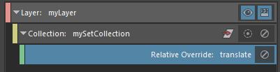

アトリビュート(たとえば Translate)をトランスフォーム ノードからコレクションのプロパティ エディタ(Property Editor)にドラッグ&ドロップします。
セット メンバーのトランス ノードを含むサブコレクションが自動的に作成されます。コレクションのプロパティ エディタ(Property Editor )の全て表示(View All)をクリックして、コレクションのメンバーシップを確認します。

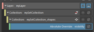

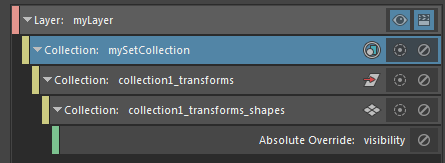

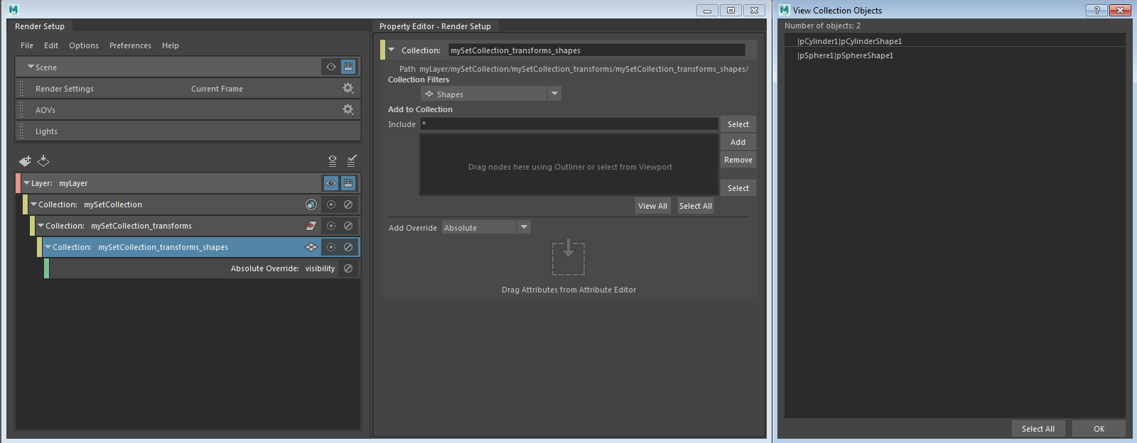

アトリビュート(可視性(Visibility)など)をドラッグ&ドロップします(たとえば、シェイプ ノードからコレクションのプロパティ エディタ(Property Editor)にドラッグ&ドロップします)。
セット メンバーのトランス ノードを含むサブコレクションが自動的に作成されます。このサブコレクション内に、セット メンバーのシェイプ ノードを含む別のサブコレクションも作成されます。コレクションのプロパティ エディタ(Property Editor )の全て表示(View All)をクリックして、コレクションのメンバーシップを確認します。

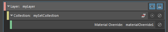

オブジェクトのコレクションを右クリックし、マテリアル オーバーライドを作成(Create Material Override)を選択します。
セット メンバーのトランスフォーム ノード、および対応するオーバーライドを含むサブコレクションが自動的に作成されます。
マテリアル オーバーライドを選択し、プロパティ エディタ(Property Editor )のマテリアルのオーバーライド(Override Material)アトリビュートの横にあるマップ ボタンをクリックして、コレクション内のオブジェクトに新しいマテリアルを割り当てます。代わりに既存のマテリアルを割り当てるには、中マウス ボタンでハイパーシェード(Hypershade)からマテリアルのオーバーライド(Override Material)アトリビュートにドラッグ&ドロップします。

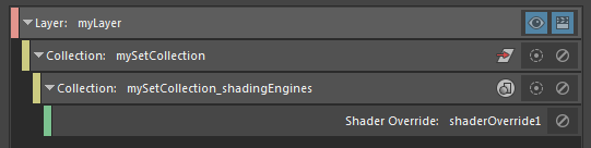

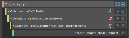

同様なワークフローを使用してシェーダ オーバーライドを作成できます。シェーダのオーバーライドを作成(Create Shader Override)を選択すると、セット メンバーのトランスフォーム ノードを含むサブコレクションが自動的に作成されます。このサブコレクション内に、セット メンバーのシェーディング グループ ノードを含む別のサブコレクションも作成されます。
シェーダ オーバーライドを作成する場合、レイヤの可視性アイコン
の周りに赤い境界が表示され、これをクリックするとレイヤが更新されることがあります。

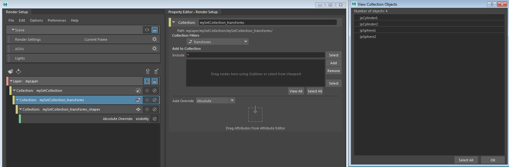

両方の球と両方の円柱をオーバーライドするには、set1 をコレクションに追加するだけですみます。 set2 を明示的に追加する必要はありません。 この原則は、コレクション フィルタ(Collection Filters)がトランスフォーム(Transforms)またはセット(Sets)のどちらに設定されていても適用されます。
この例では、set1 が mySetCollection に追加され、コレクション フィルタ(Collection Filters)がセット(Set)に追加されます。可視性(Visibility)アトリビュートにオーバーライドを作成すると、mySetCollection_transforms サブコレクションが作成され、その中に mySetCollection_transforms_shapes サブコレクションが作成されます。いずれかのサブコレクションで全て表示(View All)をクリックして、そのメンバーシップに両方の球および両方の円柱が含まれていることを確認します。
