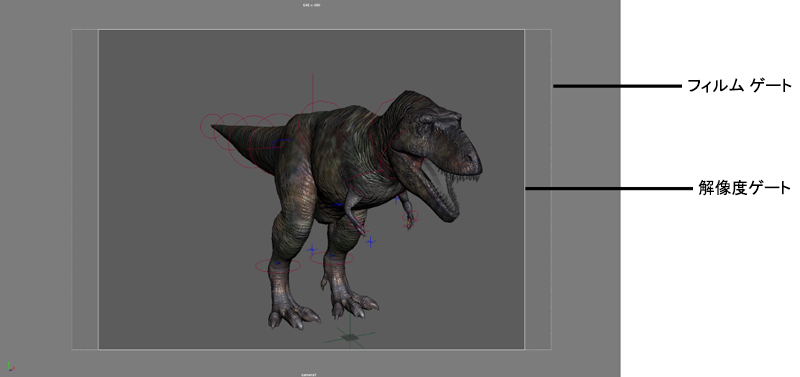

解像度ゲートとフィルム ゲートを表示するには、ビュー > カメラ設定(View > Camera Settings)パネル メニューまたはカメラのアトリビュート エディタ(Attribute Editor)の表示オプション(Display Options)でこれらのオプションを有効にします。
解像度ゲートは、レンダリング解像度(レンダーされる領域)を表します。フィルム ゲートは、カメラのアパーチャの寸法を表します。この例では、解像度ゲートは 4:3 のアスペクト比に、フィルム ゲートは 16:9 のアスペクト比に設定されています。この図は、解像度ゲートでフィルム ゲートを切り取れることを示しています。これらのビュー ガイドを表示し、レンダー出力内のオブジェクトが必要に応じてズームまたはフレーミングされていること、および最終レンダリング イメージから切り取られているオブジェクトがないことを確認します。
