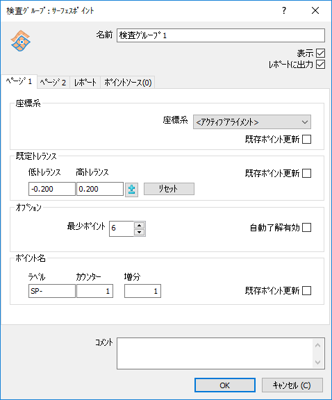

[検査グループ: サーフェスポイント]ダイアログを使用し、オンザフライ サーフェス グループの詳細を指定します。
このダイアログを表示するには、検査シーケンスでグループ名をダブルクリックします。
ダイアログの設定
名前 - アイテム名を入力します。この名前は、検査シーケンス、[レポート]および[情報]タブで使用されます。また、別のアイテム内で、当該アイテムを参照する際にも使用されます。
表示 - CAD ビューにアイテムを表示します。
レポートに出力 - レポート に当該アイテムを含めます。
座標系 - 測定値のレポートに使用する アライメント を選択します。
検査中にアライメントを指定するには、[<アクティブアライメント>]を選択します。その後、アクティブアライメント リストから選択、または、検査シーケンスに アクティブアライメントアイテム を追加して、アライメントを選択することができます。
既存ポイント更新 - グループ内の既存アイテムに、選択した座標系を適用します。
規定トレランス - ポイントがトレランス内となる、規定サーフェスからの最大距離を入力します。グループ内の既存ポイントに値を適用するには、既存ポイント更新 を選択します。
パラメーター ダイアログの既定値に戻すには、リセット をクリックします。
オプション - フィーチャー測定の必須 最少ポイント 数を入力します。指定数のポイントが測定されるまで、グループは未測定として処理されます。 指定数のポイントの取得と同時に、ポイントを保存するには、自動了解有効 を選択します。この設定は、グループに対してプローブ パスを指定した場合には使用できません。
ポイント名 - ラベル、カウンター、増分 を入力し、グループに追加するポイント名を制御します。 グループ内の既存のポイントにこのルールを適用するには、既存ポイント更新 を選択します。
ラベル名にポイントの投影先のサーフェス名を使用するには、オプション ダイアログ サーフェス検査 ページで、投影先のサーフェス名をポイント名の接頭辞として使用 を選択します。
既存のポイントにこの変更を適用するには、既存ポイント更新 を選択します。例:
