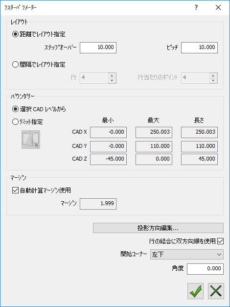

Raster 測定方法では、サーフェス検査グループで使用可能な測定パターンを作成します。ラスターパラメーター ダイアログを使用し、パターン内のポイント密度、および、作成されるプローブパスの範囲を指定します。
Raster 測定方法のパラメーター変更方法
ボタンをクリックします。ラスターパラメーター ダイアログが表示されます。
[ステップオーバー]ボックスに、プローブ パス内の各行の間の距離を入力します。[ピッチ]ボックスに、プローブ パス内の各行のポイントの間の距離を入力します。
[行]ボックスに、プローブ パス内の行数を入力します。[行当たりのポイント]ボックスに、各行のポイント数を入力します。
または、[グラフィックウィンドウで編集]
ボタンをクリックし、CAD ビューに表示されるボックスを使用して、パス バウンダリーを制限します。

バウンダリー編集 ダイアログに、バウンダリーの位置、および、サイズが表示されます。バウンダリー外のポイントは、プローブパスから除外されます。ボックスのシェーディングを調整するには、バウンダリー編集 ダイアログの 透明度 スライダーを使用します。
ボタンをクリックして、変更を保存します。
