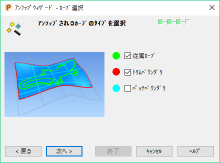

アンラップウィザード - カーブ選択
このページを使用して、アンラップするカーブタイプを選択します。
従属カーブ
- これにより、従属カーブがアンラップされます。 これらは、サーフェスとのリレーションを持つカーブです。
トリムバウンダリー
- ターゲットオブジェクトを定義する外側エッジです。
パッチバウンダリー
- サーフェス上に表示される内部ラテラルとロンジットをアンラップします。
次へ
アンラップウィザード
の
カーブをアンラップ
ページ が表示されます。
