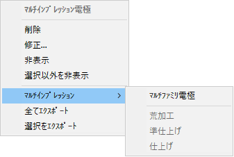

マルチインプレッション電極
マルチインプレッション電極 を選択すると、マルチインプレッション電極 コンテキストメニューが表示されます。
マルチファミリー電極- 選択して、マルチインプレッション電極をマルチファミリー電極に変換します。
