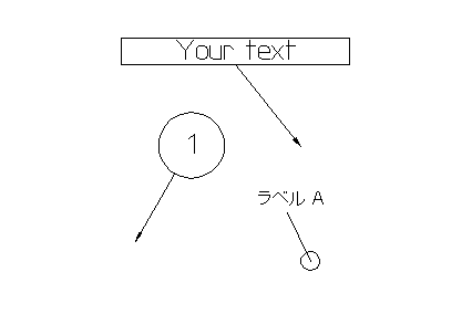

カウンター
カウンターバルーンは円で囲まれます。
カウンターバルーンを作成すると、カウンターが 1 単位増分します。
ラベル
ラベルバルーンは、外枠で囲まれていない、テキストのみのバルーンです。
バルーンの位置を指定すると、[バルーン確認]ダイアログが表示されます。これを使用して、バルーンに表示するテキストを入力します。
[枠付きラベル]
枠付きラベルバルーンは、テキストを円で囲みます。
