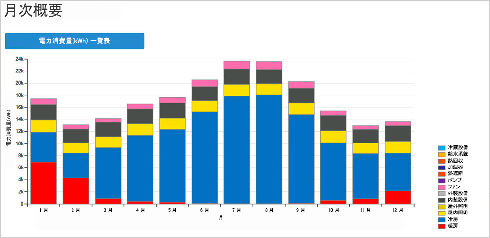

Revit で機械システムのサイズと性能を解析するワークフローは、4 つのパートで構成されています。
建物要素(壁、床、屋根など)、マス要素、または両方の組み合わせを含むモデルを作成し、位置を指定します。 |
空調システム、水の循環、ゾーン設備機器を追加し、システム ゾーンを定義します。 |
解析スペースを生成し、必要に応じて解析モデルを修正します。 |
Revit のデータは EnergyPlus に変換され、シミュレーションを実行して、設計の冷暖房や風量のレポートを作成できます。 |
