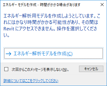

(エネルギー モデルを作成)をクリックすると、次のダイアログが表示されます。
このダイアログはエネルギー モデルの作成処理が偶発的に開始されることを回避します。このメッセージが今後表示されないようにするには、チェック ボックスをオンにします。
