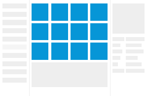

成果
中央のペインには、スタディによって生成された成果のサムネイルが表示されます。
ペインの上にあるコントロールから次の操作を行うことができます。
Middle pane of the Explore Outcomes dialog with outcome thumbnails
詳細
右ペインには、中央のペインで選択した成果の詳細が表示されます。成果の生成に使用された変数および定数が、結果の出力とともに表示されます。
[詳細]ペインが表示されていない場合は、ペインの上にある[詳細]オプションを選択します。
前および次の成果を表示するには、ペインの下部にある左右の矢印をクリックします。
[Revit 要素を作成]を使用して、モデルに選択した成果を統合します。
Details pane of the Explore Outcomes dialog
