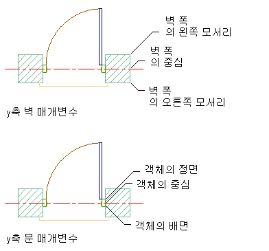

Y 축 매개변수를 따르는 문 위치
  1. 변경할 문을 선택합니다.
  2. 문 탭앵커 패널설정을 클릭합니다.
  3. Y 축을 따르는 앵커에 대한 참조점을 선택합니다.
    원하는 작업... 할 일...
    벽의 왼쪽 모서리를 참조점으로 사용 시작에서 벽(곡선) 폭의 왼쪽 모서리를 선택합니다.
    벽의 중심을 참조점으로 사용 시작에서 벽(곡선) 폭의 중심을 선택합니다.
    벽의 오른쪽 모서리를 참조점으로 사용 시작에서 벽(곡선) 폭의 오른쪽 모서리를 선택합니다.
  4. 문의 위치를 설정하는 참조 점의 거리를 입력합니다.
    끝점에서 시작점까지 측정할 음수 값을 사용합니다.
  5. 측정할 문의 위치를 선택합니다.
    원하는 작업... 할 일...
    문의 앞쪽 측정 대상에서 앞을 선택합니다.
    문의 중심 측정 대상에서 중심을 선택합니다.
    문의 뒷쪽 측정 대상에서 뒤를 선택합니다.
